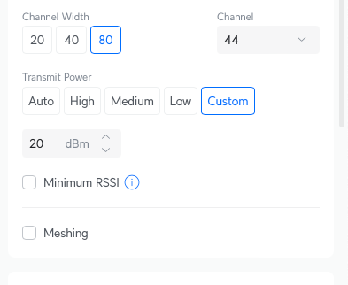

Только что зашел на сайт клиента. Под каждым AP в настройках радио должно быть поле Meshing. Убедитесь, что галочка стоит. Скриншот сделан с AC-Lite. Meshing в данном случае не использовался, но была активирована на уровне системы.
Я никак не могу найти возможность проверить это в AP!
