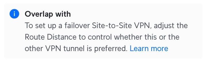

Привет! У меня тут две VPN с одним и тем же удаленным подсетью 192.168.68.0/24.
VPN1 – расстояние до маршрута – 30
VPN2 – расстояние до маршрута – 50
Когда VPN1 уходит в неисправность, я теряю доступ к 192.168.68.0/24.
Если я ставлю VPN2 расстояние до маршрута – 10, когда VPN1 не работает, доступ к 192.168.68.0/24 появляется.
Получается, что Site-to-Site VPN с отказоустойчивостью не работает.

@Virg0 Я с тобой согласен, сообщение вводит в заблуждение. Резервное подключение, скорее всего, заработает только в том случае, если UniFi Gateway имеет два WAN-интерфейса и один из них отваливается — то есть, проблема локальная. Попробую с OSPF.
Ну вот и зачем тогда это функционал, которого раньше и не было? OSPF и без него работал. Fortigate тоже на кастомном Linux ядре, но таких проблем там нет. Всё зависит от реализации. Сообщение в настройках вводит в заблуждение.

Одна штука меня беспокоит. Раньше не было возможности создать второй VPN с локальной сетью, которая уже существовала в первом. Эта функция появилась в UDR UniFi OS 4.1.13 и Network 9.0.108, и похоже, что она должна работать без какой-либо дополнительной конфигурации или OSPF. Может, разработчики смогут прояснить ситуацию?

Вопрос не в том, что использовать, а в том, что заявленная функциональность не работает.
