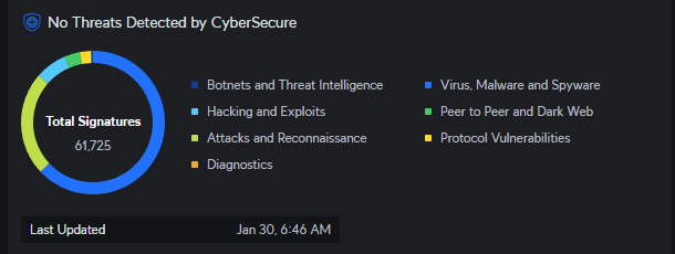

У меня консоль уже три дня не видела обновления CS. Пока что не глобальная катастрофа, но начинать беспокоиться начинает. Я не вижу способа заставить её обновиться (хотя, пожалуй, стоит добавить такую возможность, если я что-то упустил). Перезагрузка консоли – не самый лучший вариант, очевидно (да и не факт, что это поможет). Файл поддержки консоли прикреплён в личные сообщения, если понадобится. Спасибо!

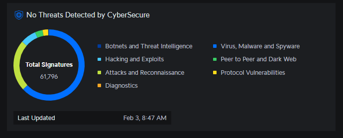

Перезапуск консоли решил проблему.
Наблюдаю такое же поведение. UDM Base. Ранее обновления приходили каждый день.
Мой наконец-то обновился.
Моя UDMP обновилась как раз что только что.
Всем привет! Консоль, о которой идет речь, у меня обновилась буквально несколько минут назад, как видите выше. Не знаю, связано ли это с перезагрузкой IPS, исправил ли UI, или это просто совпадение и оно обновилось по своему обычному расписанию. В моём случае, проблема решена (пока что).
Я в такой же ситуации. Обновлений нет с 30 января в 6:46 утра по восточному времени. Я попробовал отключить и снова включить IPS. Возможно, просто недостаточно долго ждал между этими действиями.
@_Space UDM-Pro с оптимизированной памятью. @UI-Team Только что проверил, и обновы все еще нет с 30-го, как я и писал в своем предыдущем сообщении. Для прикола попробовал отключить и снова включить IPS (не забыл нажать «Применить» между), посмотрим, поможет ли это, но пока ничего.
UXG-Pro... не работает в режиме "оптимизации памяти"... Всё ещё завис на сигнатурах от 30 января.
