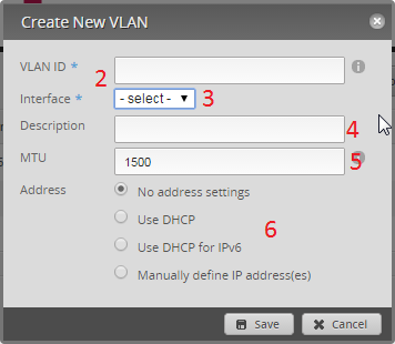

Добавьте VLAN из вкладки панели управления.
Назначьте этой VLAN числовой идентификатор.
Выберите, на каком интерфейсе VLAN должна работать.
Необязательное описание, например, "VLAN для гостей".
Отрегулируйте MTU при необходимости. Если вы не уверены, оставьте значение 1500, так как это значение по умолчанию для почти всех сетевых устройств.
Установите требования к адресации. Обычно это "Определить IP-адрес(а) вручную", если это устройство выступает в роли вашего основного маршрутизатора.
@Если необходимо/требуется, настройте DHCP-сервер для этой VLAN. Тогда, когда любой трафик с меткой VLAN будет в сети, они будут смотреть на интерфейс VLAN, а не на физический Ethernet-интерфейс, и вы сможете настроить брандмауэр соответствующим образом. Если у вас возникнут дополнительные вопросы, пожалуйста, создайте новую тему, и мы ответим на них там. Не стесняйтесь отмечать меня в теме, набрав @, за которым следует мое имя на форуме, например,
