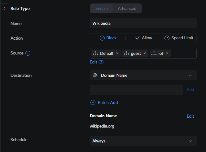

Правило блокировки в Википедии, UniFi Network
Пытаюсь заблокировать все устройства от доступа к Wikipedia. Настроил это правило, но не работает. Наверное, перепутал что-то? Буду благодарен за любые подсказки.

У меня все устройства настроены на использование DHCP, и я думаю, что они используют шлюз для DNS. Этот ПК, который я использую, временно использовал 1.1.1.1. СПАСИБО. Это позволило правилу вступить в силу, и оно заблокировано, как я и хотел.
