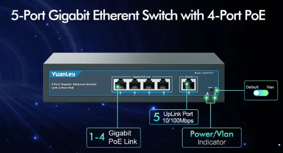

@FrankNicklin Я согласен с тобой насчёт порта подключения. Я смотрел их сайт, там есть вот эта картинка, на которой указан порт как 10/100mbps. Походу, просто опечатка.
Переключатель имеет гигабитные порты на подъеме и на портах Ethernet. Бессмысленно иметь Gigabit Ethernet, а только 100 мегабит в секунду на подъеме.
Попробуйте подключиться к настенному порту, используя один из 4 портов, вместо порта uplink. Порт uplink на этом коммутаторе медленнее — только 10/100, в отличие от остальных портов, которые 10/100/1000. Теоретически это может вызывать проблемы, но, по сути, не должно. Раз ваш ПК получает IP-адрес при подключении к порту 4 этого коммутатора, я не думаю, что он неисправен. К слову, коммутатор побольше тоже стоит в дефолтном положении? И просто чтобы убедиться, что схема вашей сети выглядит именно так: Virgin router -> YuanLey YS2083GS-P -> YuanLey YS2041G-P -> Unifi Access Point
Использую положение по умолчанию, даже не заметил этот переключатель раньше! Да, использую порт uplink для подключения к 4-портовому коммутатору тоже.
Похоже, проблема в неисправном 4-портовом коммутаторе.
Вижу, у этих свитчей есть слайдер для выбора разных режимов VLAN. В каком положении они оба? И для 4-портового свитча: ты используешь порт "uplink" для подключения к розетке в стене или один из 4 POE портов?

Это опечатка, технические характеристики на той же странице показывают 10/100/1000.
