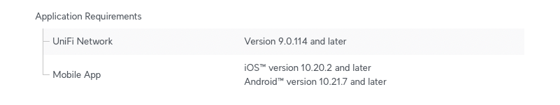

8.4.62 (выпущена в сентябре 2024 года) старше, чем 9.0.114 (выпущена в январе 2025 года). Семантическое версионирование также указывает, что 9 следует за 8.
Вот ваша проблема. Скриншот взят со страницы спецификаций U7 Lite. Версия 8.4.62 – старше 8 месяцев.
У меня версия Unifi Network 8.4.62, это может быть причиной?
U7 Lite требует как минимум версию 9.0.114 или более позднюю.
Какая у вас версия UniFi Network Application и соответствует ли она минимальной версии, указанной в технических характеристиках U7 Lite?
