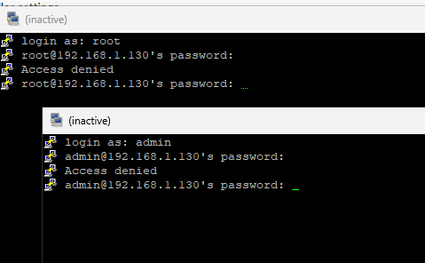

Привет всем! У меня возникли проблемы с доступом к моему UniFi Enterprise Campus Aggregation Switch по SSH (IP: 192.168.1.130). Когда я пытаюсь подключиться, получаю следующее сообщение:Using username "admin".
Access denied
admin@192.168.1.130's password:
Само соединение устанавливается успешно, но вход в систему запрещён. Странное дело: я использую точно те же самые SSH-данные (admin + пароль), которые прекрасно работают на всех моих остальных UniFi устройствах (AP, коммутаторы и т.д.).

Привет, да, пробовал, к сожалению, поведение то же
Попробовал "root"?
