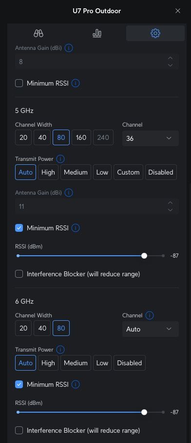

Привет, нужна помощь с настройкой U7Pro Outdoor. Хочу настроить ширину канала выше 80 МГц в диапазоне 6 ГГц. В UniFi GUI видно только опцию 80 МГц. Как разблокировать более широкие каналы? Я уже пробовал сбрасывать настройки этого устройства, но результат тот же.
Обновление… Это была проблема AFC, у меня устройство было в режиме "Outdoor", что, видимо, ограничивало мои возможности, так как я не мог выбрать канал или перейти выше 80 МГц. Как только я выбрал режим "Indoor" (хотя устройство стоит на улице), у меня появилась опция выбрать дальность расширителя 6 ГГц и я получил полный контроль над выбором канала, а ширина возросла до 320 МГц, если нужно. Я думал, что в моем местечке, затерянном в глуши, AFC не будет проблем с предоставлением мне всех нужных параметров 6 ГГц для работы на улице, видимо, ошибся. Это хорошо знать, потому что я сейчас провожу полный пересмотр оборудования Ruckus на работе, и у меня были проблемы с узлами mesh на улице и в помещении, работающими на 6 ГГц даже в режиме стандартной мощности. AFC, конечно, полон нюансов.

Привет, спасибо за совет. Я увеличил мощность, раньше настраивал каналы, но заметил, что это немного помогает, хотя система все равно считает нужным менять канал сама. К тому же, думаю, каналы Wi-Fi у моих соседей тоже могут меняться. Но 5ГГц и 6ГГц диапазоны у меня чистые. U7 Pro работает на 8.0.37, остальные WAP — на 8.0.19, Unifi Network — на 9.1.120, а Unifi System — на 4.1.22. Я в США, штат WA, проблем с другими U7 Pro, U7 Pro или U7 XSG нет, все они могут работать с широкими каналами 160 или 320МГц. Только у U7 Pro Outdoor с AFC проблемы с выходом за пределы 80МГц. И только автоматический выбор канала доступен, выбрать другой канал он не дает. Я настраиваю другие мои U7 устройства на 80МГц, чтобы соответствовать и чтобы все было на одной ширине, но я бы хотел, чтобы у всех было 160МГц.

Привет, its3am. Похоже, ты был прав. После изменения настройки на "внутренний" я получил больше мощности и больше возможностей, теперь получаю все 36dBm на 160mhz, как и хотел. Я использовал MinRSSI для помощи в роуминге клиентов, похоже, некоторые клиенты не хотят переключаться на другие WAP, даже если сигнал у них -86 или хуже. Попробую отключить его еще раз. Признаю, я немного переборщил, но моя цель была обеспечить полное покрытие 6GHz. У меня некоторые радиомодули 2g-диапазона отключены, а мощность 5g-диапазона установлена на среднюю. Я использую свой Sidekick 2 для сканирования вокруг моей территории, работает отлично. Спасибо за мудрые слова.
