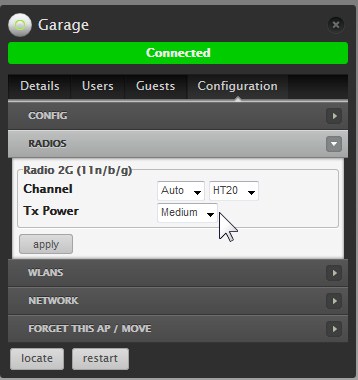

Как я уже говорил в своем последнем сообщении, изменение мощности передачи решает проблему. Посмотрите на эту картинку. http://www.avbrand.com/personal/radiopower.jpg

Обновление: Мне это предложил «Alex» из UBNT. Он сказал установить мощность передачи на «Medium» (у меня стояло «Auto»). Я сделал это 2 часа назад, и с тех пор ни одного перезагрузки. Обычно устройство перезагружается раз в час. Так что будем надеяться.
