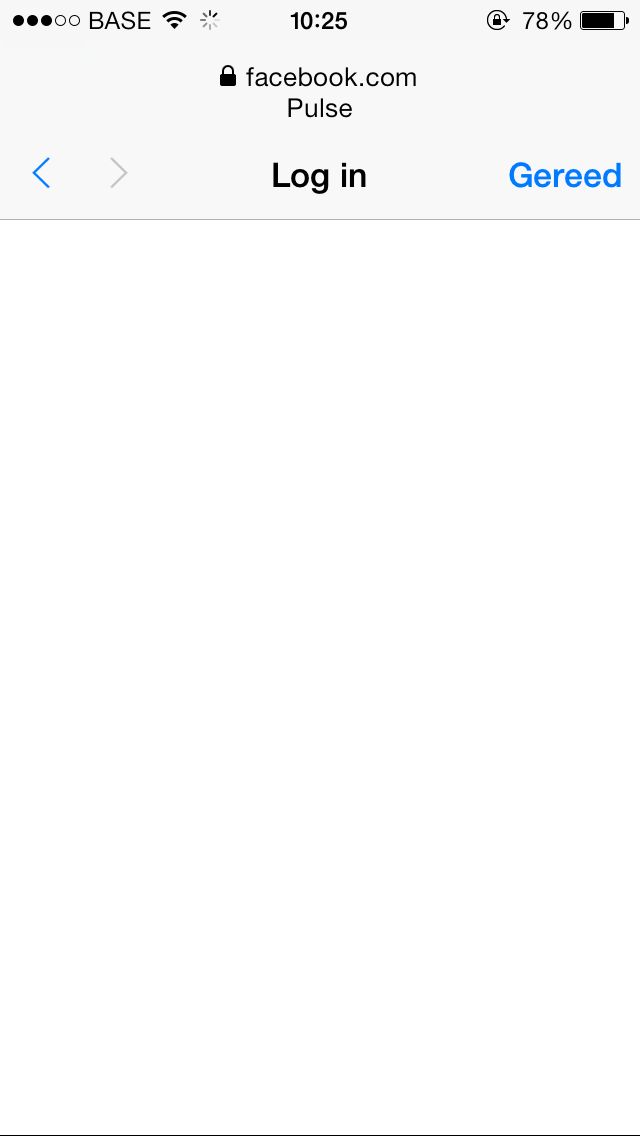

У меня есть собственный сервер captive portal, который перенаправляет пользователей на страницу в Facebook, когда они нажимают кнопку после подключения. Перенаправление раньше работало на iOS 6 и до сих пор работает на моём ноутбуке, но если подключаться через iOS 7, появляется белая страница с надписью, что загружается Facebook. Я вижу, что вызов authorize API прошёл успешно, потому что кнопка в правом верхнем углу меняется на «готово». Это значит, что пользователь действительно подключён к интернету, но страница не загружается. Может ли эта проблема быть связана с Unifi?

Джимин, эта настройка не поможет. Если разрешить трафику проходить к captive... тогда всплывающее окно вообще перестанет появляться для captive портала. «Ошибка» в apple captive portal проявляется пустой страницей (например, при входе через Facebook, как описано в этом баг-репорте). Значит, разработчикам контроллера или Facebook нужно исправить эту ошибку, чтобы снова можно было использовать iPhone 5/5C/5S и некоторые iPad.
