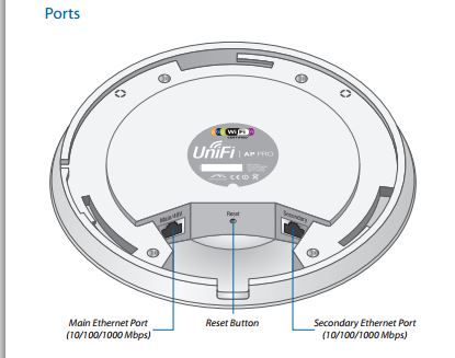

Спасибо за ответы. Я снял трафик на LAN-интерфейсе шлюза и приложил файл (см. выше). На картинке — UniFi AP PRO. Наш AP: UniFi AP (без PRO, только один FE-порт). Я написал: «Gateway: Win7 + UniFiController2.3.9 + FireWall». Сейчас: шлюз — сервер с Windows 7 и программой FireWallController, DHCP — на другом сервере в локальной сети. Вижу конфликт с разными точками доступа. Также наблюдаю эту проблему в другом объекте (сеть с другим шлюзом и точками доступа). P.S. Волшебной кнопки нет... Я знаю, это отстой. 😉
Окей, как говорил Ганнибал Каннибал, давайте разберём вопрос по частям... Шлюз — это что? Cisco? Фаервол? DHCP-сервер? Если можешь, просто поменяй его на другой шлюз и протестируй. В моём другом сообщении я писал — сделай wireshark с вторичного подключения в AP… с помощью wireshark. Подключи основной порт к свитчу, вторичный — к ноутбуку. Запусти wireshark. Если не работает — сделай сброс до заводских настроек... переадоптируй AP. В мире компьютеров нет волшебной кнопки, нужна только терпеливость и поэтапное исключение вариантов, пока не найдёшь и не решишь проблему. Извини, я больше помочь не могу... :(

Проблема скорее всего в контроллере... или в DHCP. Думаю, тебе нужно вручную включить DHCP — пинговать точки доступа — плохая примета, на мой взгляд. Подключись к одной через ноутбук, присоедини кабель к вторичному порту и запусти Wireshark. Там должна быть строка вроде «broadcast 255.255.255.0», а в следующей строке ты найдешь проблему. Точка доступа должна найти контроллер и пинговать его, а также посылать heartbeat. Точка доступа должна быть подключена либо к PoE-коммутатору, либо к PoE-адаптеру (я их не люблю). Проверь стабильность питания и лучше подключи устройства к нормальному ИБП. Проверь кабели — они должны быть Cat5e, а не Cat5, иначе будут проблемы.
