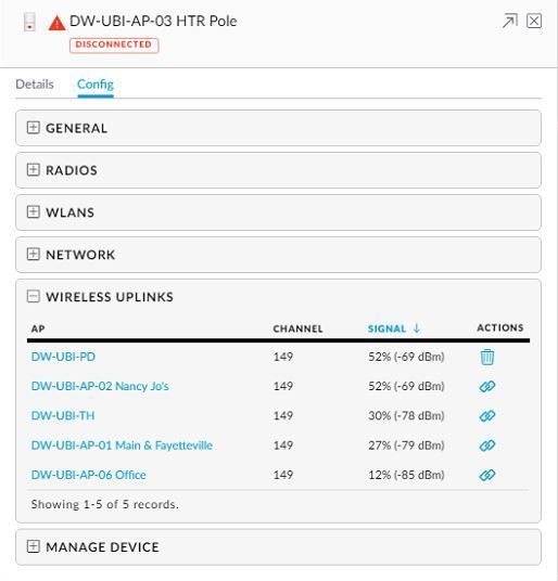

Кто-нибудь может объяснить, как два Mesh Pro могут показывать силу сигнала 52%, быть на канале и при этом не подключаться? Эти устройства установлены на верхушках фонарных столбов, так что вручную перезагружать их каждый раз при отключении (а это происходит уже примерно раз в две недели) — вариант, который больше не подходит.

Мои вопросы касаются не подключённых устройств, а связи между Mesh Pro. У нас восемь Mesh Pro, и беспроводные постоянно переключаются между "Connected Wireless", "Isolated", "Disconnected" и иногда снова возвращаются к "Connected Wireless". Они находятся максимум в 150 метрах друг от друга. В рекламной литературе указано, что максимальное расстояние — 180 метров, поэтому мы установили их на фонарных столбах на Главной улице с интервалом в 150 метров. Сегодня я общался с техподдержкой, и они сказали, что Mesh Pro оптимально рассчитаны на 90 метров. Нам нужно покупать и ставить больше устройств, чтобы зоны покрытий перекрывались и не было разрывов связи. Есть ли что-то, что я могу сделать, чтобы усилить сигнал? Канал? Ширина канала? Мощность? Техподдержка только что сказала мне: (18:07:14) Эдди Филд: Значит ширина канала и канал не влияют на силу сигнала? (18:07:46) Саймон М.: Нет.
