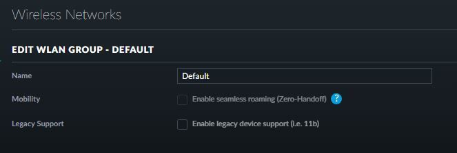

Я сталкиваюсь с той же проблемой, даже когда опция «Включить поддержку устаревших устройств (например, 11b)» отключена, а скорости 1, 2, 5.5 и 11 Мбит/с выключены на всех 2.4 ГГц сетях.

@NullDevice
Привет, поддержка Legacy всё ещё доступна в: Беспроводные сети > Редактировать выбранную группу WLAN (справа вверху, в твоём случае группа по умолчанию) > Поддержка Legacy > включить/выключить.
С уважением, cempa
Привет! У меня такая же проблема с Unifi Controller 5.4.11. Я использую Default WLAN group, и там даже нет галочки «Legacy support» как опции: Эта опция появляется только если добавить WLAN группу, но мне это не нужно в данном случае.
При этом скорости для 802.11b по умолчанию были все отключены: Но анализаторы Wi-Fi, например inSSIDer, всё равно показывают, что «b» включён.
Пробовал несколько раз перезагружать контроллер, но ничего не изменилось.
Есть какие-то идеи?

Это регулируется опцией «enable legacy support (802.11b)» (по умолчанию выключена). Проверьте, что вы случайно её не включили. Она находится в Настройках -> Беспроводные сети -> Кнопка опций (в правом верхнем углу) — убедитесь, что выбран правильный WLAN-групп (если у вас их несколько).
