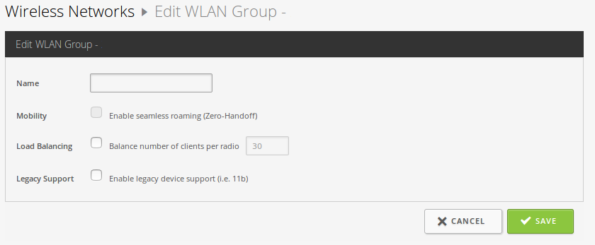

Привет, @ryan-ub,
«Enable legacy device support» здесь не отключает CCK-режим в Supported rates. Его задача — позволить устройствам только с чистым стандартом b подключаться к этой точке доступа. Поэтому ты можешь заметить разницу между включенной и отключенной опцией «Enable legacy device support».
Когда «Enable legacy device support» отключена:
Когда «Enable legacy device support» включена:
Единственное отличие в том, что при отключенной опции 6, 12 и 24 Мбит/с выставлены как базовые скорости, что означает, что устройства pure b не смогут подключиться к этой точке доступа. Отключение «Enable legacy device support» не означает запрет на использование CCK-режимов, просто это блокирует подключение только устройств pure b.
