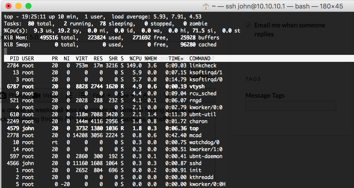

linkcheck не менялся уже несколько месяцев, он одинаковый в обеих версиях. Такое использование памяти кажется совсем уж странным. Написал тебе в личку, чтобы договориться о доступе и понять, что там происходит.

Какая у тебя конфигурация WAN? Статическая, DHCP или PPPoE, и с тегированным VLAN или без?
Ну, я пару недель сидел на dev-фирмваре, казалось, всё нормально. А теперь после обновления до релизной 4.33 возникли проблемы — linkcheck жрёт процессор без устали, независимо от трафика. cc @UBNT-cmb
cc @UBNT-cmb
