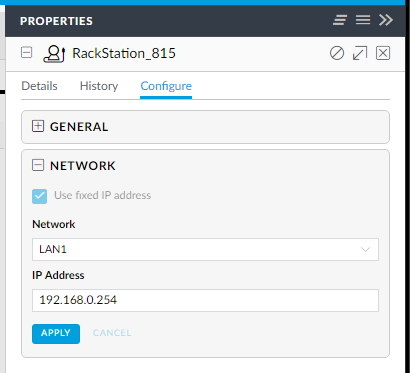

Я добавил статическое резервирование IP для устройства, которого больше нет в сети, и теперь, когда я хочу изменить диапазон IP с подсети типа C на подсеть типа A, контроллер по сути заставил меня по одному назначать динамические адреса клиентам. Вторая проблема в том, что у меня всё ещё есть этот назначенный адрес, от которого я не знаю, как избавиться, если не сбросить контроллер или не создать новый сайт; а это два варианта, которые я не хочу делать, потому что настраивать новый контроллер в OS X Server невероятно сложно, да и я использую сайт по умолчанию, и хочу так и оставить — он легко запоминается. К тому же у меня настроено несколько портов с пробросом, и нужно лишь поменять в них хост.

У меня такая же проблема, но когда я нахожу устройство на вкладке insights, не могу снять отметку с настройки фиксированного IP.

Если заглянуть в раздел Known Clients в Insights, там должен быть ваш клиент, и вы сможете удалить фиксированный IP-адрес. Спасибо, Andrew.
