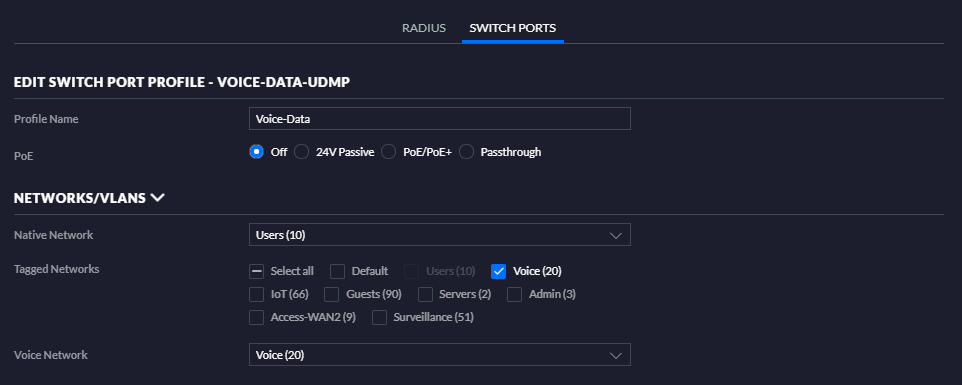

Это первый раз, когда я пробую это напрямую на свитче UDM-Pro. На всех других моделях свитчей, где я это тестировал (кроме Flex-Mini, который не позволяет выбрать эту опцию), всё работает:
Там, где работает, напрямую подключённый телефон получает VLAN 20 с тегом, а клиент, подключенный через этот телефон, получает нативный VLAN 10 без тэга.
На UDMP с версией v1.10.0 и Network v6.2.26 напрямую подключённый телефон получает нативный VLAN 10 без тэга.
Проблема воспроизводится на втором UDMP и с бета-версиями. Известна ли эта проблема?

И телефон, и рабочая станция подключены к Native VLAN порта и получают IP из этого DHCP диапазона. Так что, что я вижу сейчас: если использовать телефоны Ubiquity Talk, то поскольку они не поддерживают LLDP, они не знают, как использовать Voice VLAN, и в итоге и телефоны, и рабочие станции оказываются в VLAN для рабочих станций. В данный момент у меня на портах коммутатора настроены оба VLAN, и Voice VLAN у меня тегирован, так что как только включат LLDP на телефонах, они должны переключиться на Voice VLAN, но меня беспокоит оставлять такую конфигурацию в продакшене и рисковать тем, что все телефоны как-то внезапно переключатся без полностью протестированной настройки.
