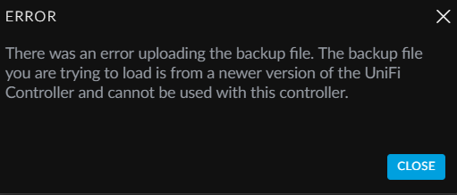

Я пытался обновиться с версии 5.6.40 до версии 5.7.20 по совету поддержки Unifi.
В первый раз не получилось, так как не удалось восстановить бэкап с 5.6.40 в 5.7.20:
Потом поддержка порекомендовала использовать Mongo для ремонта базы данных и попробовать снова.
Я это сделал, но проблема осталась.
