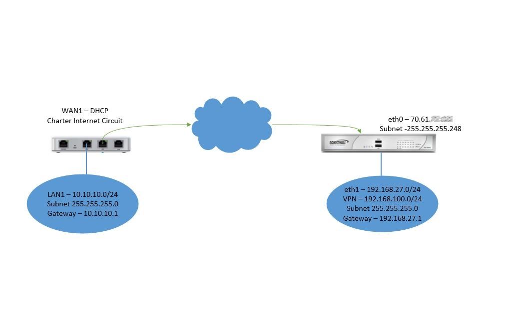

Для начала я взял USG3, AP Pro и Unifi 8-портовый коммутатор. Всё настроил и развернул на локальном контроллере, всё работает в локальной сети. Хочу подключить удалённую сеть к моему основному офисному файерволу — Sonicwall TZ215. Как я сказал, у меня примерно 14 других VPN уже работают на этой сети, только там прописаны Sonicwall TZ105.
Вот базовая схема подключения:
В USG я настроил IPSec VPN как инициатор, а Sonicwall — как мастер в разделе VPN. При попытке подключения кажется, что фаза 2 проходит, но в логах появляется ошибка: «No NAT device detected between negotiating peers».
