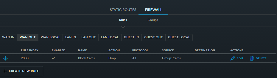

Сделайте так, как сказал JasonJoel в посте с пометкой «Accepted Solutions». У меня не получилось настроить это на WAN OUT, и, как предложил JasonJoel, я переключил на LAN IN. Теперь у меня всё работает.
Кстати, в версии контроллера 5.5.2 и новее, кажется, правила WAN OUT работают. Это было бы более простым местом для установки правила блокировки доступа в Интернет для клиента, если не нужно ограничивать внутренний трафик или связь.
