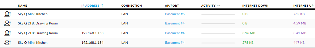

Проверил на других клиентах, где WiFi отключён — ситуация повторяется. Вот пример с одним US-8-150, к которому через Cat6 подключены все три бокса:

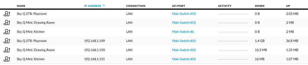

А вот случай с двумя Sky Q, опять же через Cat6:
Везде IP-адреса показываются на порту основного Sky Q 2TB, а не на тех портах, куда подключены Sky Q mini.
