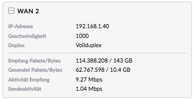

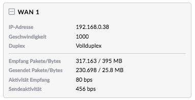

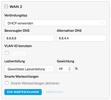

Всем привет! Я использую USG3 в режиме Multiwan, чтобы подключить к своей сети два одинаковых интернет-соединения (тот же роутер, тот же контракт, та же скорость). По техническим причинам нам приходится использовать каскад роутеров (знаю, не самое изящное решение, но оно должно работать только до августа). Я настроил USG для балансировки нагрузки между обоими WAN-портами, но кажется, что он в основном использует только WAN2 (видно, что на WAN1 около 400 МБ, а на WAN2 — 140 ГБ). Кто-нибудь может объяснить, почему так? Буду признателен за любую помощь. Заранее спасибо! Вот несколько скриншотов моей настройки (на немецком, но думаю, суть понятна):

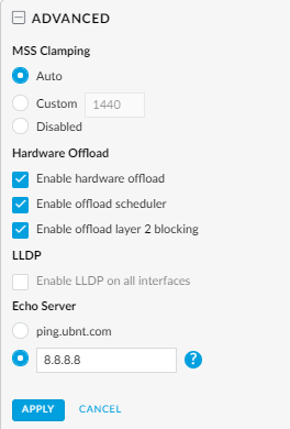

Ты прав, это было очевидно, но я всё ещё в состоянии новичка 😛 Для того чтобы настройки в config.gateway.json сохранялись после прошивки, это действительно нужно. Я также подтвердил, что установка IP как «Echo Server» в контроллере игнорируется USG, вместо этого используется ping.ubnt.com. Теперь я настроил это в своём config.gateway.json, и всё отлично работает 😀 Для тех, кто использует eth0/eth1 как WAN, это будет выглядеть так:

К тому же, разве мы не можем просто изменить Echo Server на IP-адрес, как на скриншоте ниже? Или это нужно указывать на обоих портах?
