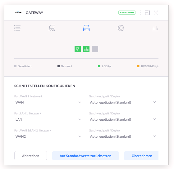

В настройках и разделе «Сети» контроллера UNIFI нужно создать локальную (LAN) и глобальную (WAN) сеть, а затем зайти в свойства USG в разделе портов и назначить LAN2 на созданный вами WAN2. Так всё заработает. Я только что сделал именно так, и всё работает идеально.

У меня была такая же проблема… и её вызывает ваш GUI! Чтобы отобразить свойства ugs, я использовал стандартные настройки отображения: окно закреплено с правой стороны окна браузера: В этом виде кнопка «Применить» отсутствует! Нужно знать, что в правом верхнем углу есть управление для показа полного диалогового окна: И там я наконец нашёл кнопку «Применить», чтобы включить порт WAN2. Для такого новичка в usg, как я, это совершенно не удобно! С уважением, Йорг из Германии

тебе нужно назначить порт в панели свойств USG. Это во вкладке «ports».

WAN 2 должен быть определён в разделе сетей. Затем перейдите в панель свойств USG > Порты > и там назначьте ваш порт WAN 2.
