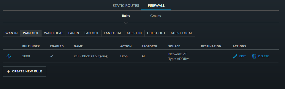

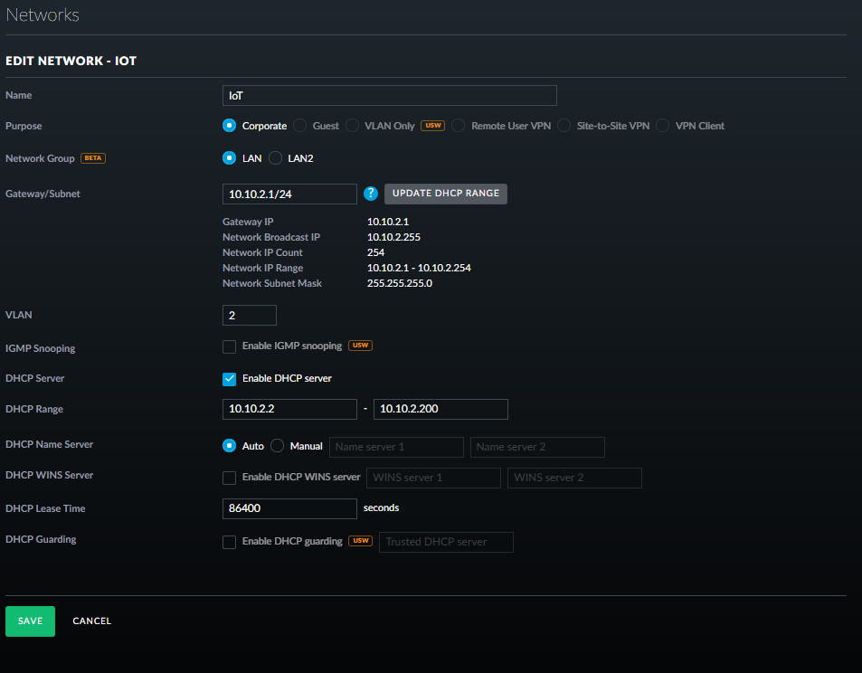

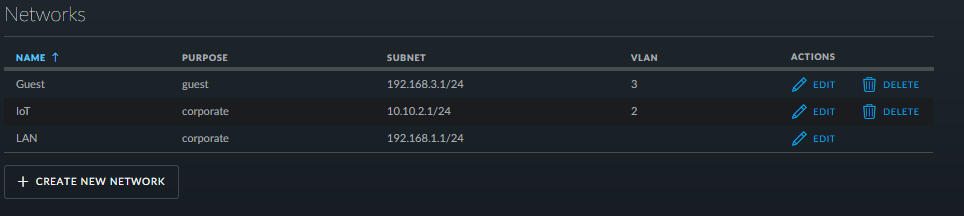

У меня сейчас настроено 3 беспроводные сети на точке доступа (AP AC-PRO) и три разных VLAN на USG, которые соответствуют каждой из этих сетей. План таков: выделить одну из этих беспроводных сетей/VLAN специально для устройств Интернета вещей (IoT). Я пытаюсь полностью ограничить весь трафик внутри и снаружи сети IoT, разрешая только те конкретные порты, которые нужны каждому устройству. Пока что мои попытки заблокировать весь трафик в любом направлении внутри сети IoT не увенчались успехом. Я пробовал создавать правила в WAN IN, WAN LOCAL, LAN IN и LAN OUT. Пробовал ставить правила и до, и после предустановленных. Использовал как определённую сеть, так и определял группу внутри правила. В каждом правиле, конечно, отмечал New, Established, Invalid и Related. Но пока ничего из этого не блокировало доступ к интернету при подключении к беспроводной сети IoT. Что мне нужно сделать, чтобы реально добиться этого? Единственное правило, которое мне удалось успешно создать, — это блокировка входящего ICMP. Проверял это при помощи Shields Up.

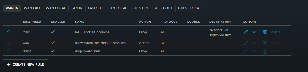

Это тот же самый базовый процесс, просто создай правила WAN_IN и WAN_OUT, которые будут блокировать все пакеты от этой сети. Можешь показать правило, которое ты попробовал?

Просто для моего понимания... Как правила файрвола, которые я только что создал, могут влиять на трафик между VLAN, если они находятся на стороне WAN файрвола? Я нашёл сообщение в другой теме, где сказано: Разве это не так?
1- Нет, не нужно, так как это правило блокирует весь трафик, исходящий с любого устройства в сети IOT, не позволяя ему никуда попасть. 2- Правила обрабатываются по порядку сверху вниз, поэтому, чтобы разрешить определённый трафик, нужно переместить соответствующие правила выше правила блокировки.

1 — Похоже, VLAN’ы довольно хорошо закрыты. Когда я сканирую, не вижу устройств на других VLAN’ах и не могу пинговать устройства на других VLAN’ах. Всё ещё нужно выполнять шаги, описанные в предыдущем посте? Если это действительно полезно, я обязательно так сделаю, но мне казалось, что где-то читал, что Ubiquiti ужесточил это сильнее, чем раньше.

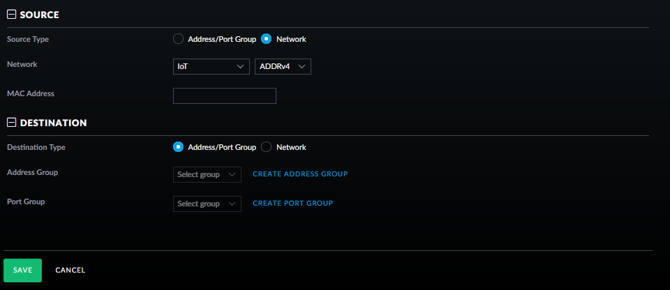

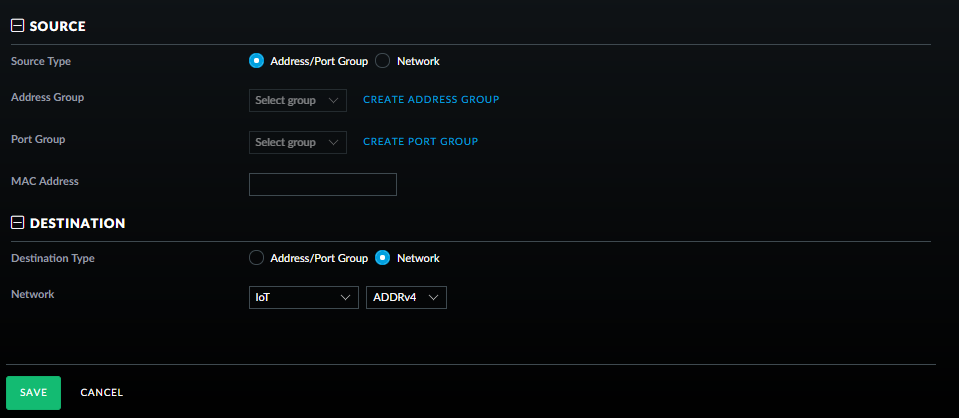

В вашем правиле для файрвола используйте Netv4 вместо ADDRv4 для источника IOT.
Я все еще могу подключаться к интернету через беспроводную сеть IOT.
