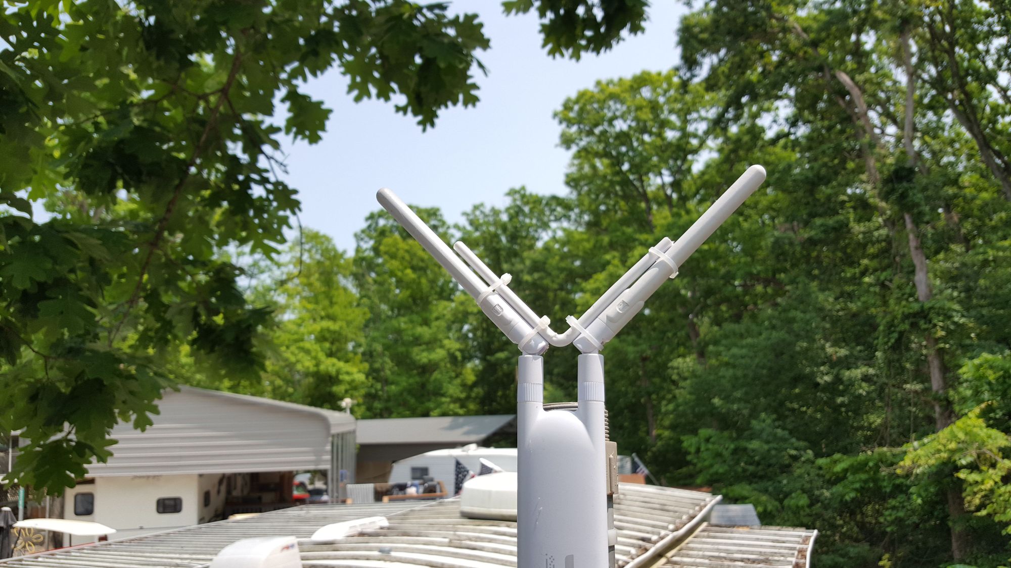

Извиняюсь, если это уже поднималось, но у кого-нибудь есть свежие идеи, как сохранить правильное направление антенны на этих устройствах? Я устанавливаю несколько таких на столбах, и птицы, похоже, любят на них садиться. Я выставил антенны под углом 45 градусов от вертикали. Одна стоит уже два дня, а угол уже сместился на целых 180 градусов! Можно, конечно, заклеить их скотчем, но интересно, есть ли более изящное решение? Большое спасибо, Ян.
В моём случае я использую решение с пайпом, очень просто настроить и работает отлично. Посмотрите эту тему здесь.

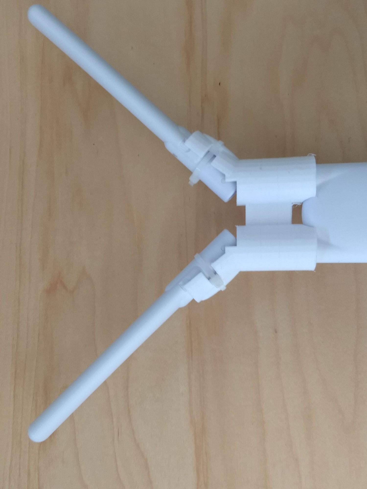

Я только что выложил на Thingiverse 3D-модель держателя для антенны, для тех, кто всё ещё ищет. Он должен помочь закрепить её под углом 45º: https://www.thingiverse.com/thing:3640531
Жаль, что у меня нет этого AC M, который я только что отправил назад. Я не знал, что с ним проблема, иначе бы сам спроектировал деталь, исходя из твоей ситуации. Если сможешь назвать диаметр антенны и высоту до угла 45 градусов, я сделаю 3D-модель для печати. Или, может, кто-то, у кого есть такая антенна, сможет помочь. Моя идея: круглая деталь, которую надеваешь на антенну после того, как она уже закручена на месте. В этой детали есть часть под углом 45°, на которую антенна при изгибе в 45° будет опираться, и тогда её можно будет закрепить стяжкой. Ещё можно прикрепить пластиковую пластинку, торчащую вертикально на пару сантиметров вверх, чтобы отпугивать птиц. Что скажешь? Надеюсь, я объяснил достаточно понятно.
С тех пор остановился на пластиковых трубках и хомутами. Изначально хотел антенну под углом 45 градусов, но теперь доволен тем, что обе смотрят прямо в небо.
