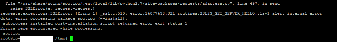

Я выполнил sudo apt-get install python-virtualenv, и потом смог начать установку spotipo. К сожалению, процесс завершился с ошибкой:

(.env)root@ip-172-31-48-185:/usr/share/nginx/spotipo# И в итоге у меня та же ошибка, когда я пытался установить версию 2.0.3

Странно! Сегодня я попробовал на 14.04 и увидел ту же проблему. Однако, после того как выполнил описанные мной шаги, смог установить всё без проблем! Пожалуйста, попробуй выполнить следующие действия, чтобы убедиться:
sudo su
cd /usr/share/nginx/spotiposource
.env/bin/activate
pip install requests[security]
Также используй самый последний установщик (2.0.3).

Готово и сделано. Это решило проблему 😀 Для справки, это Python 2.7.6 — последняя версия, которая поставляется с 14.04LTS.
Попробуйте сделать следующее и посмотрите, решит ли это проблему:
sudo su
.env/bin/pip install requests[security]
А потом попробуйте снова установить dpkg -i spotio_XXX. Если не поможет, проверьте версию Python — похоже, у вас стоит старая версия:
python --version
У меня такая же проблема. Вот ссылка на вывод команды apt: http://pastebin.com/jP6WFTEM. Это на Ubuntu 14.04.5LTS. Самое важное, кажется, вот это:
DEBUG:requests.packages.urllib3.connectionpool: "GET /notifications/8869395e-0747-423d-8113-6d81f6144e65 HTTP/1.1" 301 None
INFO:requests.packages.urllib3.connectionpool: Начинается новое HTTPS-соединение (1): spotipo.com
/usr/share/nginx/spotipo/.env/local/lib/python2.7/site-packages/requests/packages/urllib3/util/ssl_.py:318: SNIMissingWarning: Был выполнен HTTPS-запрос, но расширение SNI (Subject Name Indication) для TLS недоступно на этой платформе. Это может привести к тому, что сервер отдаст неправильный TLS-сертификат, что может вызвать ошибки проверки. Чтобы решить эту проблему, можно обновить Python до более новой версии. Подробнее: https://urllib3.readthedocs.io/en/latest/security.html#snimissingwarning. SNIMissingWarning
/usr/share/nginx/spotipo/.env/local/lib/python2.7/site-packages/requests/packages/urllib3/util/ssl_.py:122: InsecurePlatformWarning: Объект SSLContext не найден. Это не даёт urllib3 правильно настраивать SSL и может привести к сбоям в некоторых SSL-соединениях. Решение — обновить Python. Подробнее: https://urllib3.readthedocs.io/en/latest/security.html#insecureplatformwarning. InsecurePlatformWarning
По ссылке, на которую нас отправляет предупреждение, https://urllib3.readthedocs.io/en/latest/advanced-usage.html#ssl-warnings, говорится следующее; там же есть ссылка https://urllib3.readthedocs.io/en/latest/user-guide.html#ssl-py2, которая объясняет, что нужно внести изменения в код Python, чтобы использовать новую библиотеку pyOpenSSL, либо отключить предупреждения о небезопасном HTTPS, добавив после импорта urllib3 строку urllib3.disable_warnings(). Но это небезопасно и настоятельно не рекомендуется.
