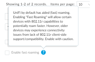

Часто задаваемые вопросы ошибочны, потому что в них сказано прямо наоборот: «UniFi – Быстрый роуминг... Вы можете включить Быстрый роуминг... > Расширенные настройки». То есть в FAQ утверждается, что UniFi Fast Roaming по умолчанию не включён и надо что-то активировать в расширенных настройках. После этого говорится, что эту опцию нужно использовать с осторожностью (потому что на самом деле она относится к добровольному стандарту IEEE): «Однако у старых устройств могут возникать проблемы с подключением из-за отсутствия поддержки или совместимости с клиентской стороной 802.11r. Выбирайте эту опцию внимательно». А в конце в том же разделе вдруг снова возвращаются к UniFi Fast Roaming без каких-либо объяснений, что обычно это поведение по умолчанию: «Обратите внимание, что UniFi Fast Roaming — это не прямая реализация 802.11r. Это решение, вдохновлённое 802.11r, но с несколькими ключевыми собственными отличиями». То есть FAQ смешивает два совсем разных варианта роуминга UniFi.
Как вы и сказали в этом посте, эта настройка заменяет UniFi Fast Roaming на обычный стандарт Wi-Fi 802.11r (в будущем 11k), в то время как «aided (fast) roaming» включён по умолчанию.
P.S. Более понятное всплывающее окно с надписью «unifi aided (fast) roaming», как на вашем скриншоте, не входит в состав последней версии UniFi!

Роуминг включён по умолчанию. Все мои устройства автоматически переключаются — жалоб не было, у меня дома есть разные гаджеты, которые работают по беспроводной сети: iOS, Android, Windows и Mac OS. Опция «Fast Roaming» — это настройка в контроллере для устройств, поддерживающих 802.11r быстрый роуминг. Там есть предупреждение, что не все устройства это поддерживают, и, судя по форумам, при включении этой функции результаты бывают разными.
Вот экран помощи из контроллера по поводу быстрого роуминга:
