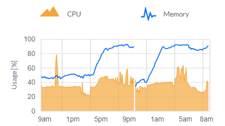

У меня всё ещё та же проблема с UDMP 1.9.0 и приложением UniFi 6.7.0: я запускаю приложение, и память поднимается до 95% (пришлось выдергивать шнур питания, чтобы перезагрузить устройство — последний пик на картинке). @UI-Glenn Проблема сохраняется уже месяц, а подтверждения от вас так и не было. Не могли бы вы чем-то помочь? Я загрузил новый файл поддержки UniFiOS. https://community.ui.com/questions/UDMP-memory-issue-with-UniFi-for-iOS-6-6-0/229a9326-89c7-45a3-ba79-c4b09340e9a1#answer/e1e34fa0-a0f2-4780-ab8e-38118df1061d

Вышла версия 6.7.0 приложения Unfi Network для iOS. Вчера обновился и несколько раз запускал приложение на iOS. Использование памяти остается стабильным. Продолжу следить, но это хороший знак, что версия 6.7.0 устраняет проблему с памятью. Обновлю этот пост, если что-то изменится.

Вижу плато, но у меня никаких сбоев нет. Наш самый долго работающий UDM Pro работает уже 24 дня и к тому же на нем запущен UniFi Protect.
Практически все мои показатели были типа «постепенное повышение с плато», пока не взлетают до 90-х. Иногда я прыгаю с низких 40-х до 50-х, потом с 50-х до 60-х или до 80-х (что случилось сегодня, поэтому я перезапустил ядро вручную), а потом бац — и они уже в 90-х, когда на роутере запускается какой-нибудь бессмысленный сервис или задача (у меня примерно в 90% случаев это диапазон 1400-1500). После этого либо система тормозит (нужен полный ребут, перезапуск сервиса в этот момент не помогает), либо падает, и тогда остаётся надеяться, что всё восстановится и я не окажусь в режиме восстановления (это случалось всего 2 раза из 20, примерно 10%). График за две недели, поэтому «маленькие плато» сложнее заметить, но они всё ещё видны, в зависимости от дня и цикла. Я абсолютно не доверяю своему UDM-Pro на версии 1.8.6 (а другие жалуются и на 1.9.x, так что перспективы явно не радужные), пожалуй, это наименьшее доверие к роутеру за последние 15 лет и даже больше.
В целом, когда я сталкивался с утечками памяти, они не стабилизировались — продолжали расти до сбоя, а потом всё начиналось заново, что обычно давало график в виде зубчатого пила. Здесь же графики скорее напоминают ситуацию, когда происходит кэширование до 80% доступной памяти с последующей стабилизацией.
