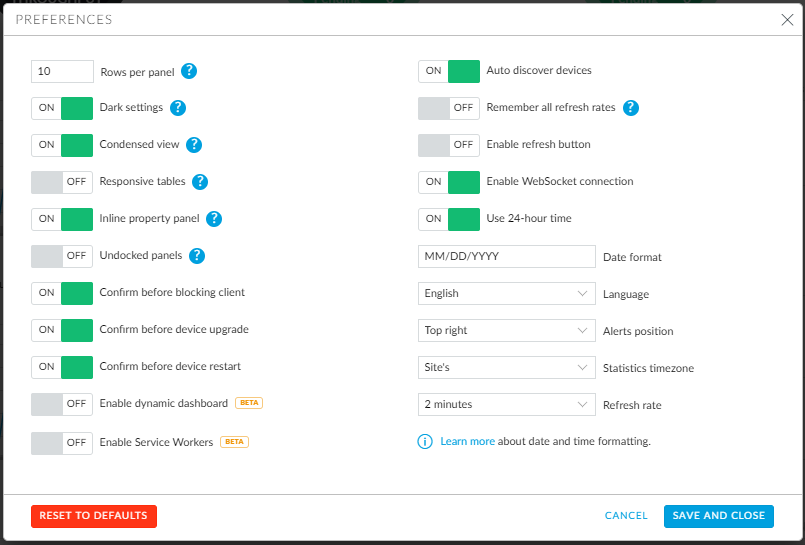

Для другого участника форума — вот скриншоты, где найти настройку включения/отключения Web Socket:
О каком варианте настройки вы говорите? У меня при установке нет облачной учётной записи.
Сейчас можно отключить это в настройках вверху. У меня тоже начало так делать, я выключил, и, думаю, это никак не повредит контроллеру.
