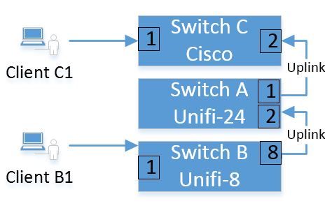

Я почти уверен, что это баг. Есть три коммутатора: В колонке "AP/Port" контроллера версии 5.4.9 для проводных клиентов показывается следующее:
1) Клиент C1 поочерёдно отображается то на порту A1 (правильно), то на порту B8 (неправильно) с интервалом примерно в минуту.
2) Клиент B1 поочерёдно отображается то на порту B1 (правильно), то на порту A2 (неправильно) также с интервалом около минуты.
Другие клиенты на коммутаторах B и C меняют порты аналогично, а клиенты на коммутаторе A — нет. При этом ни один из клиентов физически не перемещается. Все коммутаторы работают на последней прошивке, и петель в spanning tree нет.
