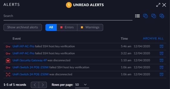

Не удалось проверить ключ хоста SSH, UniFi Network
Всем привет! У меня уже подключены устройства, но теперь в логах выскакивает ошибка «failed SSH Host key verification». Кто-нибудь может помочь?

Спасибо. Я только что заметил два устройства с одинаковым IP-адресом.
Только что столкнулся с этим тоже. У меня был отключен DHCP в локальной сети, так как его контролировал мой старый файервол. Никакие устройства не подключались. Перешёл с Cloud Key на UDM PRO. Оставляю здесь на всякий случай, если кто-то ещё застрянет на этом.
Я как раз столкнулся с этой проблемой и оказалось, что всё то же самое — конфликт статических IP-адресов на двух устройствах. Поменял и всё заработало!

У меня возникла такая же проблема, и всё решилось просто заменой IP-адресов. Я скопировал конфигурацию с одного устройства AP Mesh на другое и в итоге получил два устройства с одинаковыми статическими IP. Замена одного из IP-адресов решила мою проблему.
Это сработало у меня. Зайдите в Настройки, Сайт и прокрутите вниз до SSH Authentication. Снимите галочку с Enable SSH authentication. Нажмите применить изменения. Затем зайдите в Устройства. Вы должны увидеть жёлтый треугольник рядом со статусом вашего устройства. Он должен исчезнуть через минуту или две. Как только все устройства переподключатся, вернитесь в Настройки, Сайт, прокрутите вниз до SSH Authentication. Снова поставьте галочку на Enable SSH authentication. Нажмите применить изменения. Зайдите в Устройства. Жёлтый треугольник снова появится рядом со статусом устройства, но должен исчезнуть через минуту или две. И вуаля — у меня снова всё заработало. Надеюсь, этот способ вам поможет.
