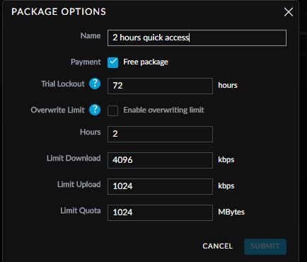

Привет! Как настроить Captive portal так, чтобы показывалось только поле для ввода ваучера и возможность бесплатного пробного периода, без опции оплаты? Я использую AngularJS. Спасибо!
@SkylerCray
Всё очень просто: настройте одного из платёжных провайдеров с тестовыми данными и создайте только пробный ваучер, убедитесь, что у вас нет других ваучеров. Должно сработать без проблем.

Всем привет! Спасибо за отчёты. Теперь, когда вы включаете авторизацию на основе оплаты, можно удалить платные пакеты и оставить только пакет с бесплатным пробным периодом, хотя окно оплаты при этом всё ещё отображается. Мы собираемся это исправить. Всем удачи, Jacek.

@SkylerCray
И это решило твою проблему? Если да, будет полезно, если остальные тоже об этом узнают.
@slooffmaster
Да, я уже это сделал, спасибо за ответ 😀
