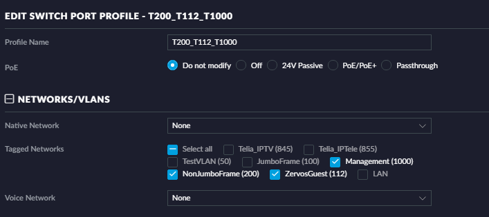

Дальше просто выберите Switch Profile для нужного порта Switch:
На фотографии показан профиль порта коммутатора с VLAN500 и VLAN600, помеченными как Tagged, и без выбранного untagged VLAN. Если вы хотите, чтобы VLAN500 был установлен как untagged, то выберите его в Native Network (там, где на вашей картинке указано None).

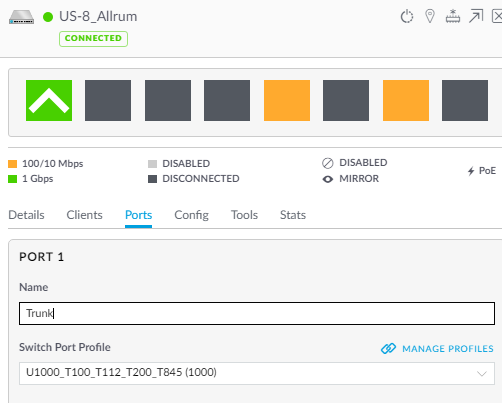

Итак, чтобы создать профиль коммутатора с только тегированными VLAN, оставьте Native Network как None. Выглядит это так: Между коммутаторами мой транк имеет все VLAN с тегами, а мой Management VLAN — нетегированный. Но туда даже идти не обязательно...

Можешь, пожалуйста, показать мне на скриншоте своего контроллера, как выглядит порт с тегированной VLAN и порт с нетегированной VLAN? Боюсь, именно этот момент в твоих шагах я полностью не понимаю... ведь одна картинка стоит тысячи слов :-) Также хотелось бы узнать, как ты проставляешь теги двух VLAN на одном порту коммутатора. Большое спасибо, успехов!
От главного коммутатора (который, как я предполагаю, это US24-250 POE). Если настроить порт коммутатора с нетегированным VLAN36 (то есть Native IPTV) и подключить к нему IPTV Bell PVR 4K, будет ли он работать? Если нет, возможно, что приставке нужен порт с тегированным VLAN36 (что отличается от моей настройки), так что попробуй и так. Если сработает любой из этих вариантов, тогда скажи, какие настройки порта коммутатора у тебя стоят на портах, которые соединяют US24-250 с US-8?
