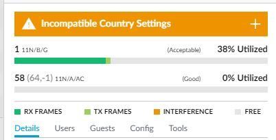

Для всех, кто будет это смотреть позже. Это касается версии контроллера 5.6.18. Теперь там появляется предупреждение в том же месте, где раньше показывалось предупреждение STUN.
