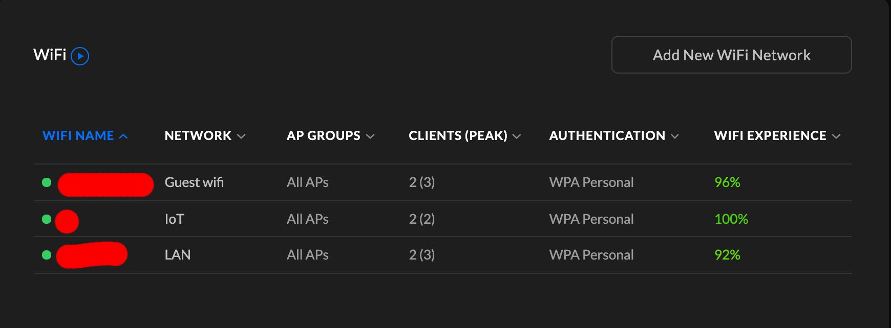

@ChessMck, спасибо, что помог мне с этим. Да, я уже проделывал эти шаги несколько раз и принудительно переустанавливал точки доступа после этого. Вот что я вижу в новых настройках. И это не зависит от того, включена ли у меня функция элементарного принятия в систему или включена ли mesh-сеть. Она просто никогда там не появляется, даже если я пытаюсь её активировать. Единственное место в контроллере UniFi, где это отображается — это раздел «Devices», если я навожу курсор на одну из точек доступа.
Эти сообщения от сотрудников UI... Ты отправлял повторную настройку после внесённых изменений? Ты прочитал всю переписку, особенно это сообщение — https://community.ui.com/questions/SSIDs-named-element-xxx/3de45b45-83bc-4480-a066-68f404029ae7#answer/7aa98965-b508-48e6-bf05-21a8149a535d — и те, что рядом с ним? И это сообщение — https://community.ui.com/questions/SSIDs-named-element-xxx/3de45b45-83bc-4480-a066-68f404029ae7#answer/a1fdca04-2614-48bf-b884-58876cda2635. Сделай скриншот того, что видишь в разделе New Settings после того, как кликнешь на WiFi.
@ChessMck Да, но в новых настройках этого нет. Включено это или нет — неважно, оно всё равно там. Единственное место, где это отображается (включено или нет), — если я наводжу курсор на точку доступа во вкладке Device.
