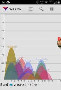

Проблема была в помехах. Ниже снимок с моего телефона Moto X из зоны, где я работал с ноутбуком и у меня было много проблем. Моя сеть — розовая, на канале 4, практически в помехах от всех остальных сетей.
Последние три недели я не работаю оттуда и проблем с производительностью не заметил.
Вот немного предыстории от Дэвида Куана:
Скриншот с шумом очень полезен. Когда ты находишься на чердаке и сигнал слабый, ты и точка доступа начинаете использовать всё более низкие скорости передачи (tx rates). Чем ниже скорость, тем дольше кадры висят в эфире, и если ты занимаешь сеть на 1 Мбит/с, это влияет на всю сеть. А если помехи сильные, тогда начинают массово происходить повторные попытки передачи, и сеть становится практически непригодной.

Я ставил точку доступа на чердак на один день, пока там работал, и не заметил проблем — сигнал был примерно на 20 дБ сильнее остальных сетей.
Как и можно было ожидать, при таком количестве сетей даже рядом с точкой доступа всё равно есть помехи. В логах UniFi я стабильно вижу множество сообщений о помехах в течение дня. Поэтому я думаю, что возьму модель на 5GHz.
