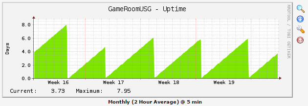

С тех пор как я обновился до версии 4.3.41.4975503, мой USG становится нестабильным каждые 4-6 дней. Вот как выглядело время без перезагрузок за последний месяц (из-за необходимости перезапускать устройство, чтобы всё стабилизировать): Когда начинаются пропуски heartbeat, они случаются с интервалом в 5-15 минут. При этом нагрузка на ресурсы устройства тоже скачет без видимой причины. Если посмотреть на утреннюю перезагрузку, можно заметить чрезмерное использование CPU без реальных причин: Также это отражается и в системной нагрузке: Кто-нибудь ещё сталкивался с такой проблемой? Я полностью сбрасывал настройки, не использую json-файлы, вся конфигурация идёт напрямую с контроллера и не менялась уже год, но проблема появилась примерно в последний месяц-два (то есть после выхода этой версии прошивки USG).
Варианты rrdtool, судя по другим сообщениям. Я использую cacti, некоторые могут применять другие инструменты, но большинство всё равно работают с rrdtool в основе. По сути, USG — это линукс-бокс, так что многие те же графики доступны.
Немного в сторону — а как вы вообще строите графики по этим данным? Каким источником данных и каким приложением для построения графиков вы пользуетесь? Заранее спасибо.

Похоже, что наблюдается утечка памяти, и это, судя по всему, связано с site-to-site туннелями (кажется, все, кто высказывался, подтвердили, что у них есть такие туннели). По этим графикам видно, что раньше использование памяти было относительно стабильным. Однако за последний месяц-два оно стало очень скачкообразным, и проблемы возникают, когда потребление приближается к высоким значениям (хотя я бы не назвал это критичным). Очевидно, что резкие падения связаны с перезагрузкой.
