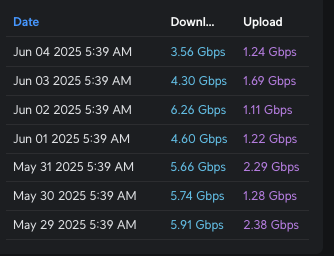

Скорости, кстати, вообще ухудшились. Роутер Eero стабильно выдаёт 7 Гбит/с в обе стороны, используя ту же самую сетевую кабель, что и на UDM с адаптером Unifi Ethernet to SFP+. Может быть, дело в самом адаптере, как писали в другом посте? Менеджер портов показывает соединение 10GbE. Это мои ежедневные автоматизированные тесты скорости, даже близко не 7.

Прости, если что-то упустил. Соединение идёт напрямую от оптического ONT к UDM, используя Ethernet-адаптер для SFP+ и порт SFP+ 10G. IPS выключен. PPPoE, насколько я знаю, нет. Я никогда не аутентифицировался через UDM, и у меня 6,3 Гбит/с вниз. Загрузка сильно отстаёт от скорости, предоставляемой провайдером через Eero (7,15 Гбит/с вверх) и UDM (3 Гбит/с вверх).
