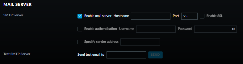

@cstnet
Да, вам нужно включить и настроить подключение к SMTP-серверу с его учетными данными в настройках контроллера здесь:

Использую версию 5.4.11 и, похоже, забыл пароль. У меня настроен и работает SMTP-сервер на том же сервере, где запущено программное обеспечение контроллера, но я не вижу никакого трафика к локальному SMTP-серверу. Нужна ли какая-то особая настройка?
