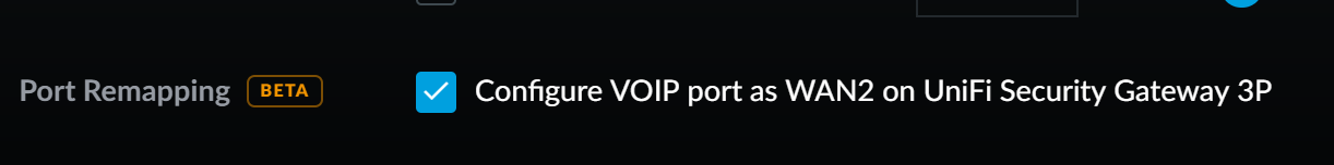

Привет! Только что получил новый 3-портовый USG и обновился до последней версии — 4.3.41. Сейчас использую контроллер версии 5.4.16 (тоже самая свежая). Есть идеи или подсказки, как настроить мой voip-порт как второй LAN-порт?
Я включил эту настройку в контроллере...
Добавил новую сеть на lan2
Но не вижу эту сеть на USG в командной строке «show interfaces» на eth2. Что мне теперь делать?

Всем привет! После всего этого времени реально ли поменять VoIP-порт, чтобы он работал как LAN2-порт? Спасибо!
Где можно включить этот порт? У меня новый USG, и единственная опция для Wan2 — отключена. Ах да, NVMD — сначала нужно создать сеть, тогда он становится доступен.
Разницы нет, кроме надписи над разъёмом.
Итак, главный вопрос сейчас такой... В старой модели насколько стабильно работает порт VoIP, если его переключить в режим LAN2? Допустим, если я захочу добавить к нему DMZ... Спасибо.
Спасибо за ответ. Проблема в том, что я нигде не могу найти новую модель в своем регионе, поэтому могу купить только старую... Вот я и хотел узнать, возможно ли это вообще сделать. Спасибо!
Да. В новых USG даже не упоминается VoIP, теперь говорят WAN2 / LAN2.
