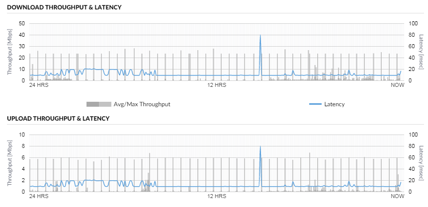

Только что обновился до тестовой версии 5.5.11 и заметил, что информация на графике в дашборде показывается с интервалом в 5 минут за 24 часа, что, по моему мнению, делает график слишком детализированным. В версии 5.4.16 данные обновлялись гораздо реже. Я думал, что могу это настроить через GUI? Но не могу найти такой настройки, пробовал в settings/maintenance/data retention, но это совсем ничего не изменило. Что я упускаю?
Спасибо, @martynsaunders! Я всегда устанавливал в Settings > Site правильный часовой пояс, но понятия не имел, что в Preferences добавили ещё и часовой пояс для статистики. У меня там стоял UTC, наверное, это было значение по умолчанию, когда эту функцию добавили. Я сменил на часовой пояс сайта, и теперь у моих DOWNLOAD THROUGHPUT & LATENCY и UPLOAD THROUGHPUT & LATENCY правильное время.

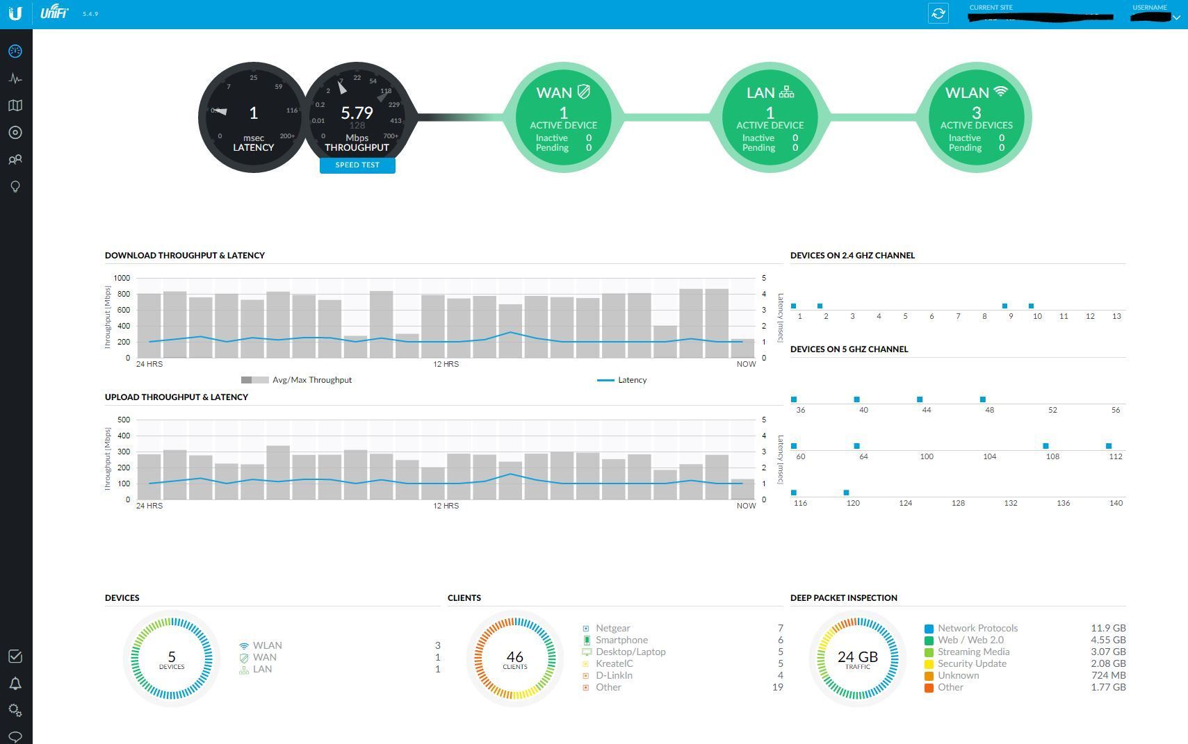

Смотрите, как выглядит моя панель управления... кажется, данные собираются каждые 5 минут, и из-за этого трудно заметить какую-то тенденцию. Вот пример от другого пользователя, который я нашёл — там, похоже, агрегация идёт по часу. Ты не знаешь, как им удалось это сделать?
Панель управления — это быстрый снимок последних 24 часов, что-то вроде панели в твоей машине.
Если хочешь получить более общий обзор или детали поминутно, почасово, посуточно и так далее, переходи в раздел «Статистика». Там можно настроить эти сводные данные на разные диапазоны дат и периоды времени.
