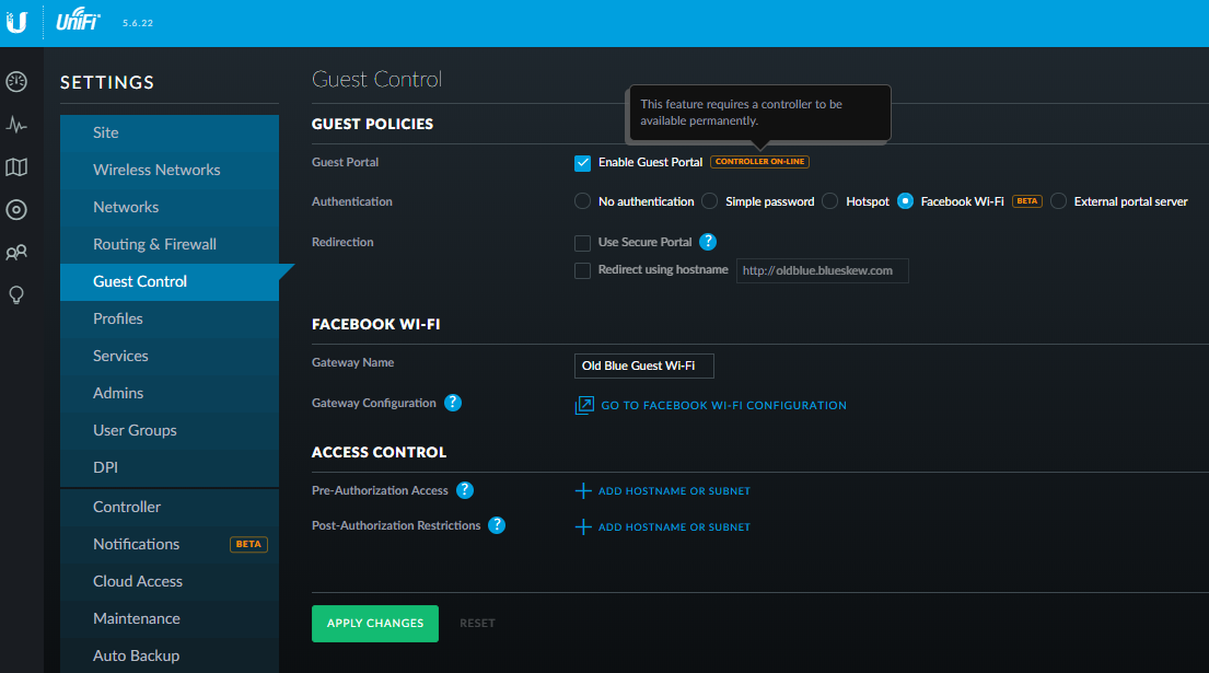

Я понимаю, что это пока в бете, но у меня стандартная настройка. Есть страница в Facebook, к которой подключён Unifi Controller, и всё вроде бы правильно и там, и там. Но когда гости подключаются к гостевому Wi-Fi, у них сразу есть интернет без каких-либо запросов с Facebook или других проверок — без нажатия "войти" или использования пароля. В моём клиентском логе я вижу, что они в гостевой сети, и справа есть кнопка "authorize", которая показывает, что они ещё не авторизованы, но при этом данные передаются и принимаются. Я сам пробовал, и действительно, интернет работает без авторизации. Есть идеи?

Я пока не стал заморачиваться с предупреждениями о сертификате, просто прохожу через них. Если/когда всё заработает, займусь этим следующим делом. Другой пользователь предложил проверить на Android, чтобы узнать, происходит ли перенаправление браузера и там, но нет, не происходит. Могу подтвердить после теста вчера, что запрос на регистрацию через FB появляется и не открывает браузер, который бы отменял процесс. Однако они всё равно могут закрыть опцию регистрации и использовать Wi-Fi без регистрации, так что это всё ещё проблема.
Да, у меня тоже были проблемы с Facebook Wi-Fi — ты говоришь, что «Использовать Secure Portal» — это единственный способ вывести запрос на регистрацию для пользователя? А как насчёт дополнительной сложности с необходимостью местного сертификата, чтобы избежать предупреждений?
