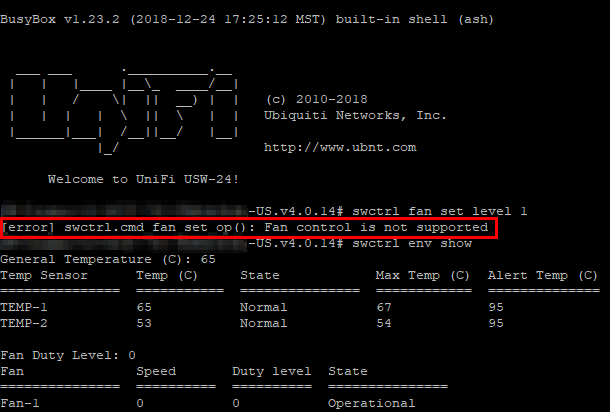

В разделе инструментов настроек коммутатора нажмите «открыть терминал». Используйте команду «swctrl fan set level 3». Затем «swctrl env show» — это выведет текущий статус. Надеюсь, это поможет.

Похоже, что с новым прошивкой (4.0.14.9736) эта команда устарела (USW-24 без PoE).
