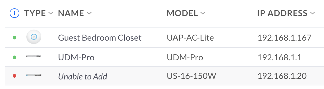

Верно, светодиод по-прежнему белый. Я переключился на Classic. Уверен, что других устройств, использующих IP 192.168.1.20, нет. Скриншот LanScan для диапазона 192.168.1.1/254. Это совпадает с данными на панели управления Unifi.
И светится ли светодиод по-прежнему белым? Ты используешь новые настройки или классические? Применяй классические. Ты уверен, что никакие другие устройства не используют этот IP?
По какой-то причине при использовании команды ssh ubnt@192.168.1.20 выдаёт отказ в подключении, хотя я в сети.
UDM видит Unifi Switch, но не может добавить устройство.
