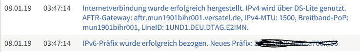

Привет, Штефан, большое спасибо за твою помощь. Кратко объясню. В ноябре у меня еще был IPv4-адрес у 1und1. До этого моя система (Vigor, Unifi) работала отлично. После повреждения линии мой тариф переключили на DS-Lite, как мы с твоей помощью выяснили. Теперь я понимаю, что такое DS-Lite и все его последствия 🙁. Надеюсь, скоро найдется решение. Твои советы, конечно, направили меня в нужное русло, но с запуском я так и не справился. В отчаянии (у нас дома атмосфера уже совсем испортилась) я позвонил в 1und1 и объяснил им ситуацию со всеми последствиями. Домашняя автоматика перестала нормально работать, VPN на камеры и так далее. Что сказать — милая девушка по телефону вернула мне подключение на IPv4, и теперь все снова отлично работает. Если бы только в жизни все было так просто. Еще раз большое спасибо за помощь, без тебя я бы далеко не ушёл. С уважением, Алекс.

Привет, Алекс, ну, значит, у тебя больше нет реального IPv4. Но на твоём скриншоте с USG у тебя включён IPv4 и отключён IPv6. Видимо, именно это и есть ошибка. Тебе стоит включить IPv6 и установить PD Size на 56 (это на твоём снятом скриншоте не очень хорошо видно). Правда, честно скажу, с чисто IPv6-подключением я не очень разбираюсь. Если простое включение IPv6 не поможет, я, к сожалению, не смогу помочь... С уважением, Стефан

Привет, Стефан, у меня подключение 1und1 через DS-Lite, IPv4-туннель. Это указано в Fritzbox. Нужно ли менять какие-то настройки в Vigor? С уважением, Алекс
