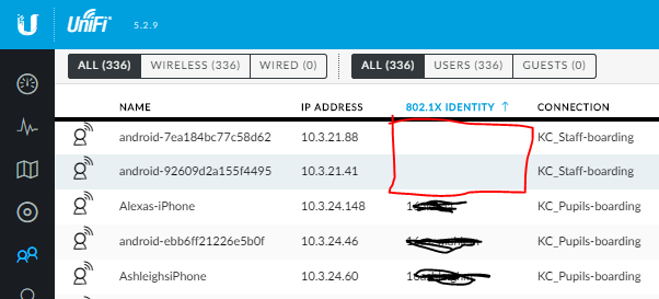

Это длится уже какое-то время (ID не показывается) — я думал, что это известная проблема. Точно не понимаю, какие устройства так делают, придется уговорить пару жертв принести мне одно. Раньше я не замечал странных символов.
@DSnet
У меня точно была тема (кажется, называлась «неоднородное отображение 802.1x identity» или что-то в этом роде), но это из-за того, что у UAP-IW отображение 802.1x identity появилось раньше, чем у UAP-AC-Pro. Странных символов я раньше не видел.
Это происходит уже некоторое время и было где-то уже отмечено — кажется, в разделе бета.

Можно спросить, какая модель телефона и/или какая версия Android на этом телефоне (там, где поле identity пустое)? Это новая проблема или она была уже давно?

Пока всё неплохо, прошло около 24 часов. Сообщу, как будет дальше в ближайшие дни. Единственное, что заметил — иногда у некоторых клиентов 802.1x аутентификация проходит без отображения идентификатора, хотя в логах RADIUS видно, что авторизация происходит. Что UniFi делает с тем, что Android называет полем «anonymous identity» в протоколах типа TTLS/MSCHAPv2 или PEAP/MSCHAPv2? Клиенты точно подключаются к SSID с 802.1x аутентификацией. Также видел пару случаев с «левыми» символами в имени пользователя (802.1x Identity) — пока H (не помню, прописная или строчная), *, и 8 — но такие не отображаются в логах RADIUS.
