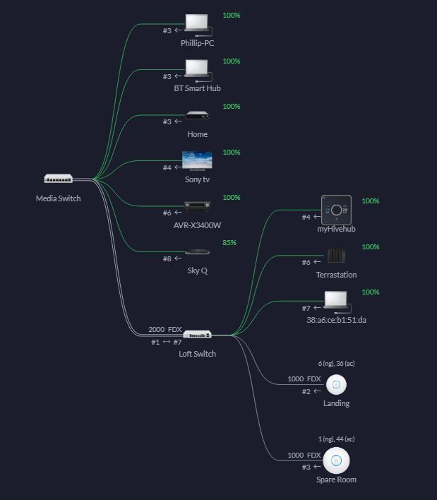

Я действительно думал, что 32768 — это слишком много. Прямо перед тем, как получил твой ответ, я попробовал снизить значение до 4096 и 8192, и действительно, это позволило мне снова включить STP на порту 8. Однако я всё ещё вижу виртуальный MAC на порту 7 (uplink). У Sky какой-то странный подход к делу.
Как видно на скриншоте, Sky подключен к порту 8 на media switch, но странный MAC-адрес отображается на loft switch.

Привет, Энди, случайно не знаешь, какие у Sky расходы на STP? Потому что использование стандартных путей с 32768 не работает. Как я уже говорил, у меня всего одна приставка SkyQ и нет мини-устройств. Я вижу один MAC-адрес и IP на свиче и порте, к которому подключён декодер, но на моём нижестоящем свиче на uplink-порту появляется второй MAC без IP (причём на этом свиче нет никаких устройств Sky). Когда Sky подключают, и при этом STP на порту не отключён, у меня падает нижестоящая сеть.
Принцип работы Sky box в том, что они создают приватную mesh-сеть между Minis и основной приставкой. Если посмотреть в список клиентов, то для каждой приставки будет по два устройства — одно только на уровне L2 (без IP, только MAC-адрес) и одно на уровне L3. Если у вас по всей сети стоят UniFi-коммутаторы (то есть без unmanaged-устройств), то L2-клиенты будут отображаться на нужных портах коммутаторов, а L3-клиенты (с IP-адресами) появятся все на порту, к которому подключена основная приставка. По моему опыту, если используются только UniFi-коммутаторы, всё нормально работает при включённом RSTP (то есть не нужно понижать до STP), при условии, что приоритет коммутаторов UniFi выше, чем у Sky Q. Как только в цепочку добавляется не-UniFi-коммутатор (даже тот, который понимает STP), сразу всё начинает сбоить и работает очень плохо.
Чтобы добавить пару центов к этому. Я только что переделал свою сеть — люблю повозиться. Сбросил до заводских настроек, забыл и заново подключил оба коммутатора. Настроил LAG между ними, статические IP, а всё остальное оставил стандартным. У меня одна приставка SkyQ (без мини). Wi-Fi на ней отключён, но когда подключаю сетевой кабель, это всё равно сбивает всю сеть вниз. Отключение STP только на порту, к которому подключена приставка Sky, сразу восстанавливает сеть. В списке клиентов у меня есть один MAC для Sky с IP (назначенным на самой приставке) и второй MAC без IP. Второй MAC показывает, что он подключён к порту 7, который входит в группу LAG между двумя коммутаторами. Так почему же приставка Sky пытается создавать mesh-сеть по LAN без роутера Sky или мини-бокса? :(
