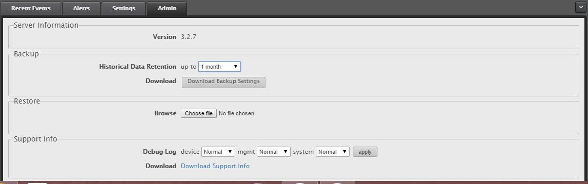

Мы управляем несколькими сайтами и нам нужна настройка хранения данных на «без ограничений». Однако начиная с версии 3, а теперь и в обновлении до версии 4, при выборе «Хранение исторических данных» любое значение, кроме одной недели, не сохраняется. Если я ставлю «без ограничений», нажимаю применить, затем ухожу с этой страницы и возвращаюсь, оно всегда сбрасывается обратно на одну неделю. Что происходит?

Если выбрать «Все», будет создан резервный файл, в который попадёт вся историческая информация, которая есть. Чтобы было понятно — эта опция ни в коем случае не влияет на то, сколько данных контроллер хранит постоянно, а отвечает только за объём данных, который попадёт в файл резервной копии, который вы собираетесь скачать. Спасибо, Эндрю.
Ах! Я думал, что «Historical Data Retention - up to: xxx» — это настройка, показывающая, сколько данных точка доступа должна хранить. Ладно, это новое устройство, так что у меня даже нет недели исторических данных, поэтому размер загрузки одинаковый, независимо от того, что я выберу. Так что, если я выберу «Everything», я правильно понимаю, что точка доступа может хранить абсолютно всё? Сколько памяти у этой точки доступа? Просто интересно, какие максимальные ограничения... Посмотрю размер загрузки через пару недель. Спасибо!
Думаю, вы не поняли суть моего сообщения. Попробуйте так: выберите в выпадающем списке «1 неделя», нажмите кнопку «скачать настройки резервного копирования». Обратите внимание на размер скачанного файла. Затем выберите «1 месяц» в том же списке, снова нажмите «скачать настройки резервного копирования». Сравните новый размер скачанного файла. Исторические данные — это то количество информации, которое сохраняется в резервной копии. Это используется только при скачивании резервной копии и должно быть выбрано до нажатия кнопки «скачать настройки резервного копирования». Удачи, Эндрю.

Настройка хранения исторических данных; меняю выпадающий список с 1 недели на любой другой период…
[Вопрос 1: Нет способа применить изменения?]
Выход из контроллера, затем вход снова.
Переходишь в Historical Data Retention — и там снова стоит 1 неделя.

Не совсем понимаю, в чём проблема в этом длинном посте. Если дело в хранении исторических данных, то, проверив, могу сказать, что выпадающее меню делает именно то, что сказал предыдущий парень — оно определяет, какой объём исторических данных будет загружен в резервную копию. Спасибо, Эндрю.
