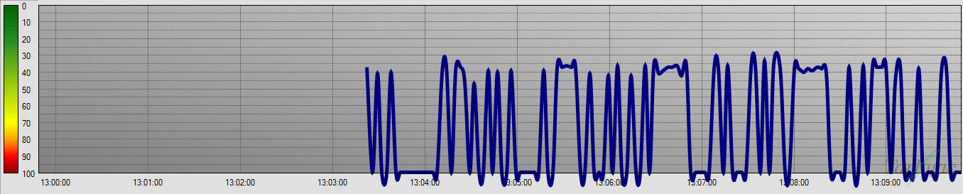

Как показано на приложенном скриншоте, в тестовой среде созданы два тестовых SSID — «suppcom» и «dd-wrt». В то время как SSID «suppcom» ведёт себя как «камень», другой SSID «DD-WRT» отключается довольно случайно. Оба SSID работают с UAP-LR, расположенной примерно в 3 метрах от ноутбука. В ноутбуке стоит карта Intel® Dual Band Wireless-AC 7260 с драйвером Intel версии 17.1.1406.01.

+1 к просьбе выше, потому что, честно говоря, стабильность просто ужасная. Сегодня утром обновился до версии 3.2.8, ниже график того, что у нас происходит. Кто-нибудь из Ubnt, не подскажете, что можно сделать? У меня всё ещё готов syslog-сервер, чтобы вы могли зайти и посмотреть, но там ничего очевидного не видно.
